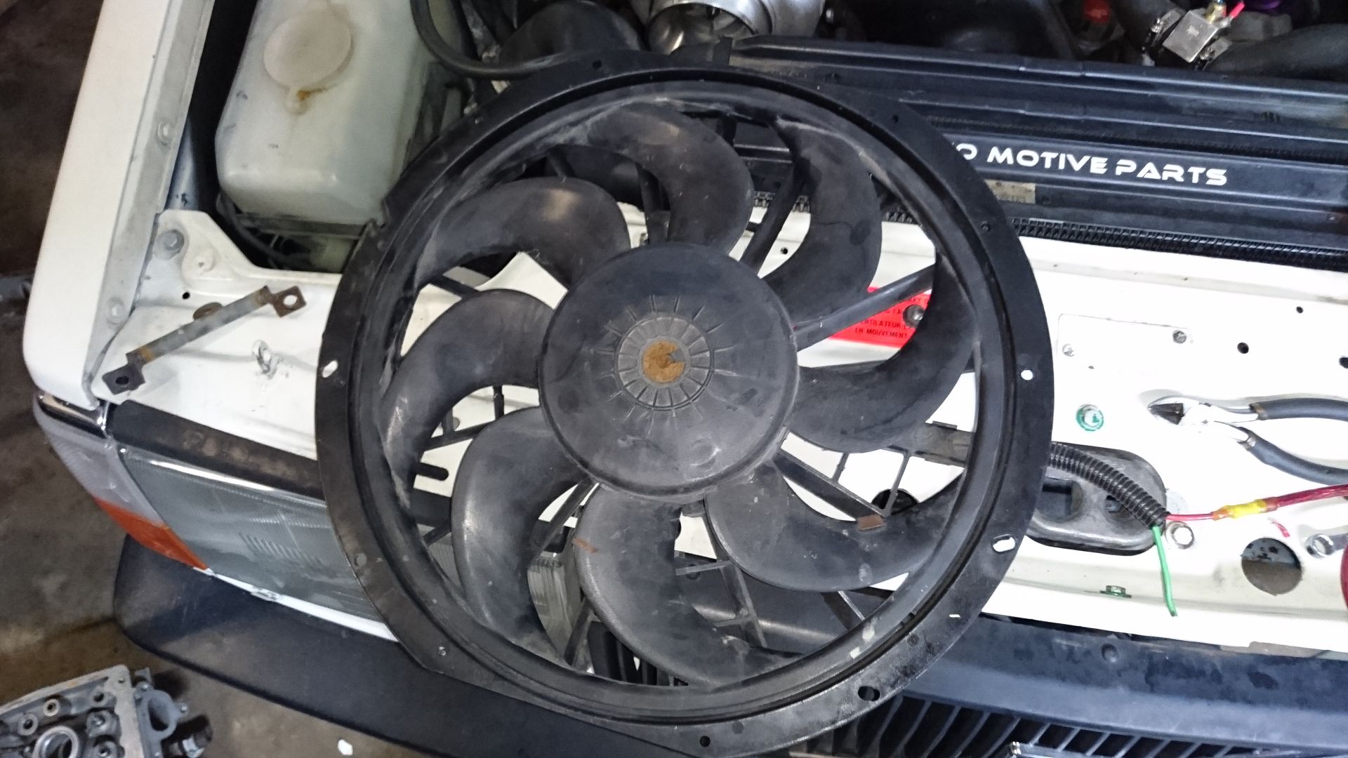

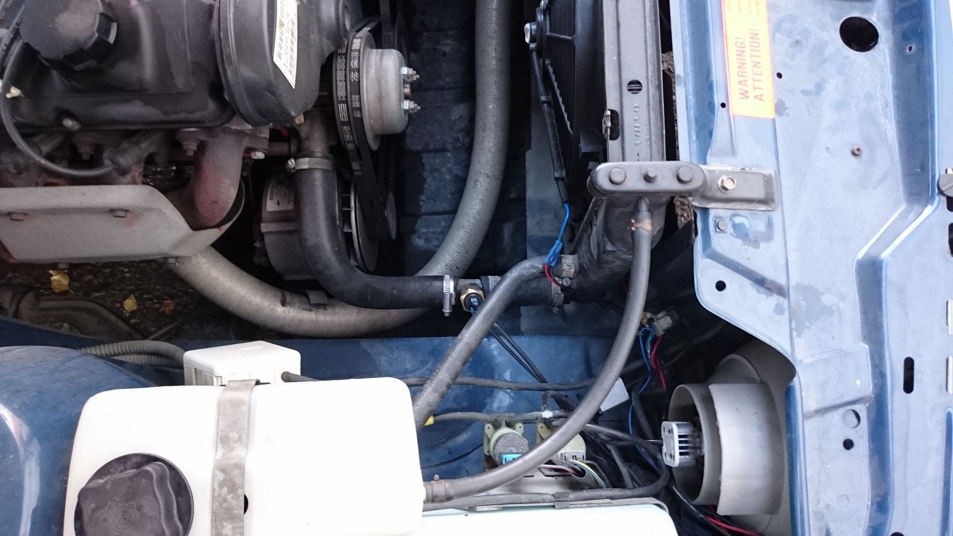

Fixat en bättre kylfläkt då den går lite varm vid "stilla" stående körning och 6500-7000rpm
men tycker de funkar över förväntan med tanke på att jag inte har haft någon fläkt kåpa utan endast en original fläkt. En 940 fläkt blev det, har även den bredare 940 kylaren men den passar inte med denna intercooler så det får bli en annan gång
Styrningen finns i megasquirt och ett 100A relä borde räcka då jag hört att 30A relä brukar brinna
