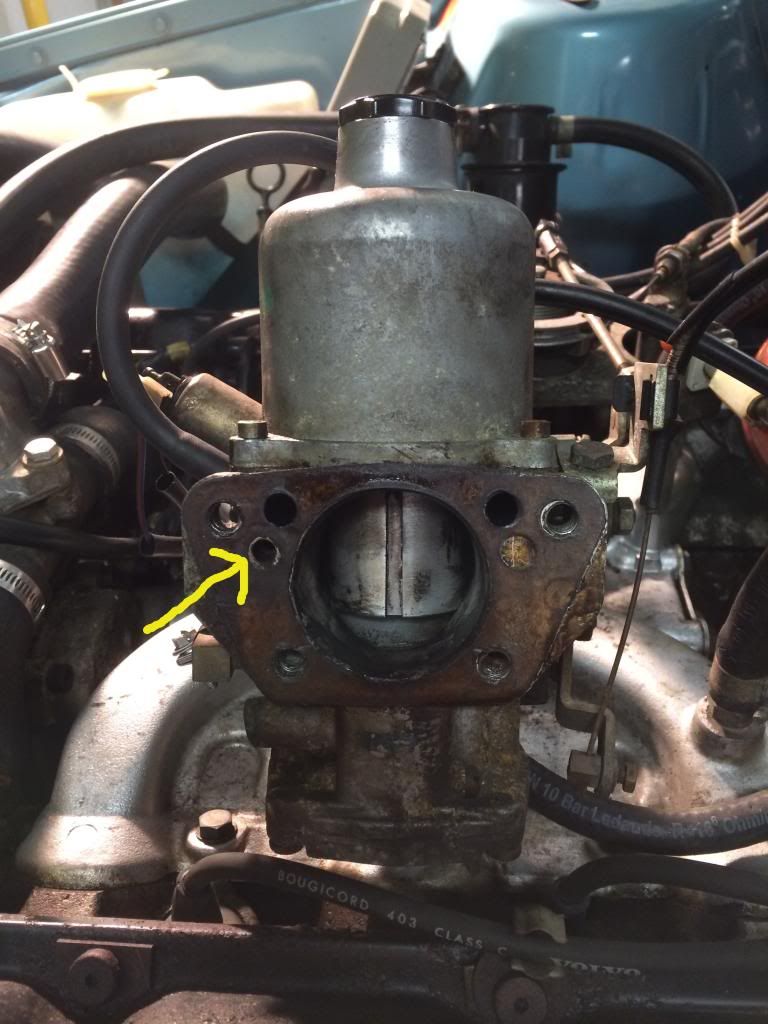

Jag har en 264 DL från 1976 som har gått som en klocka hela sommaren, nu har bilen stått i ett par månader i garaget och skulle för någon dag sedan starta den och varmköra lite. Bilen starta klockrent direkt men efter ca 10 sekunder börjar bilen bluddra och gå hur dåligt som helst för att sedan dö.
När jag tittar under huven ser jag att det fullkomligt rinner soppa från luftburken, sagt och gjort, efter att ha demonterat burken så prövar jag att starta igen för att se var soppan kommer ifrån, då kommer det en stor stråle ur hålet som är markerat på bilden, vad kan vara fel. Tacksam för hjälp.

Flottören som har hängt sig, knacka lite nederst på förgasaren å se om den lossnar.

Har nu plockat ner förgasaren och det verkade inte som flottören hade hängt sig, däremot så den slangen som syns på bilden som går från sidan ovanför bränsleslangen som går till insuget var igensatt vid insuget i nippeln, den är nu rengord och fungerar.
Satt ihop grejorna och startade upp, bilen går klockrent i ca 5 sekunder och sen skjuter förgasaren ur sig soppa igen från samma ställe. Kan det vara något annat fel i flottör huset tro?
Någon som vet vad det markerade hålet är till för, kan det ha något med luft tillförsel att göra.

Har nu plockat ner förgasaren igen och kollat att den inte har hängt sig, när jag blåser i inkommande för bensin så blåser det nere i huset men när jag sedan lyfter upp flottören så blir den tät, som det skall vara alltså. Samma fel fortfarande.
Har två funderingar, flottören skall denna vara fylld med vätska eller tom? och kan det vara ev något fel på vevhusventilationen?
Har inte bytt nålventil.

Tror jag vet vad problemet är nu, vad jag förstår så ska inte flottören vara fylld med vätska, det är min, över halva är fylld med troligen bensin, jag antar då att den inte orkar lyfta i flottörhuset utan ligger kvar på botten med överflödning som följd. Vad tror ni om detta, låter det inte som att det skulle kunna vara felet?

Flottören ska vara tom troligen har du ett litet hål så den kan ta in vätska, kolla efter hålet och få ut vätskan och se om det går och laga eller byt ut flottören
